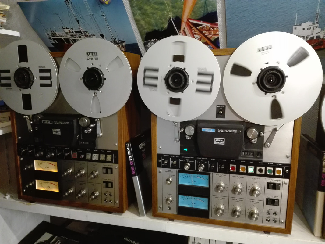

Hallo tapers.
Mijn laatste aankoop een Akai GX-400D met blauwe VU meters.
Zou in perfecte staat moeten zijn maar helaas toch iets wat niet helemaal goed is.
Wat wel goed is de opname en weergave echt geweldig net zo als de Pro die ik al in bezit had.
Mooie machines.
Eigenlijk geen klagen maat toch een probleem dat al eerder hier op het forum besproken is.
Een al eerder af gebroken tention armpje rechts.
Deze is wel gerepareerd maar niet zo dat de reverse weer werkt. Aan het einde van de band wel reverse die zit links.
Een massieve asje er in helaas.
Wordt denk ik een draaibank klusje voor de winter of weet iemand een betere oplossing.
Of misschien heeft iemand er wel een ( eerlijk ik verwacht het niet ).
Kom daar nog niet aan toe snel maar zal hier wel verslag van gaan doen full reverse is toch wel mooi.
Gr Hans
