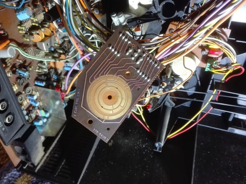

Hallo allemaal ik heb een defecte Philips N7300 gekocht.
Nou ben ik daar een beetje in aan het kijken wat er zoal stuk aan kan zijn.
Een los draadje gevonden aan de capstan motor verder is dat geen probleem.
Verder zoals al door de verkoper werd gemeld de aan drijf snaar stuk.
Of eigenlijk helemaal weg daar was al iemand bij geweest .
Nu zou dat verder geen probleem zijn zou het zo zijn dat die een sleepcontact loper zoek heeft gemaakt.
Nu mis ik deze , deze schuift over het printje op de foto.
Dit zit gemonteerd achter dit printje en zie je aan de buiten kant niet.
Nu gaat de recorder zeker niet werken zonder dit onderdeel ik denk dat het schuifje nummer 328 is maar dat weet ik niet helemaal zeker.
Dus bij deze vraag ik of iemand tegen vergoeding evt nog zoon dingetje over heeft voor mij uit een sloper.
Zodat ik verder kan met reparatie en dit topic.
Met deze mooie zeer plastic achtige recorder.
Weet ook niet of dit onderdeel ook in andere Philips recorders zit.
Alvast bedankt gr  Hans

Ik heb nog een mooie foto van het onderdeel gevonden op internet.
Het missende sleep kontakt is zichtbaar tussen de print en dat witte stokje waar zit hij op.

Sleep veertje gemonteerd maar zelfde resultaat.
Het motortje dat de aandruk rol bediend heeft geen tanden meer .  Erg jammer misschien dat er iemand een sloop machine heeft staan. Foto volgt.
