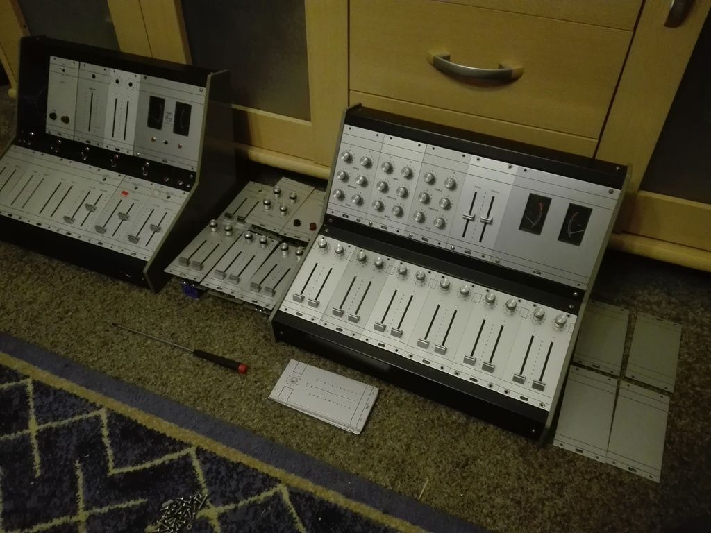

Hallo even mijn nieuwe aanwinst laten zien .
Ik heb wat zelfbouw mengpanelen gekocht om daar een mengpaneel van te bouwen on mijn recorders en dergelijke op aan te sluiten.
Het is een Philips modules opgebouwd mengpaneel erg simpel van opbouw maar goed en dus leuk speelgoed.
Alle losse componenten kun je naar eigen wens plaatsen.
Zijn er nog meer form leden die dit hebben?
Het is Philips van uit mijn jeugd maar net als zoveel meer toen onbetaalbaar.
Ik heb  spanning op de voeding gezet en gekeken of dit klopte redelijk een beetje bij stellen naar 24 volt is nu goed.
Toen alles los aansluiten een tuner er aan en door naar de versterker.
Na wat massa problemen met oude stekker verbindingen toen redelijk goed.
Als alles naar mijn zin is ga ik component voor component reviseren.
Ik zoek nog een paar componenten en heb er een paar over dus als er nog iemand hier is ook wat over heeft…….
O.a. een stereo mengeenheid de NL-7309  duur woord voor een heel simpel printje.
En verder nog een paar ingangen voor o.a. Tape de NL-7307 of wat daar voor te gebruiken is.
En evt. een toonregelingen NL-3711
Maar ook andere unit kunnen welkom zijn.

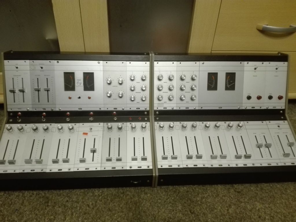

Dit is nu de mijne met 1 Pu ingang en 1 microfoon ingang de rest tape ingangen om dat legertje recorders te laten horen.
Zijkanten zijn origineel en de tussen beplating heb ik laten zetten.
Wel alle Elco’s vervangen de blauwe Philipsen doen het niet meer.
